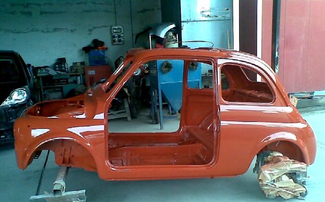

non ho parole, veramente!!

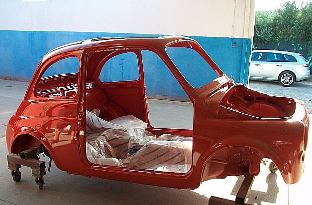

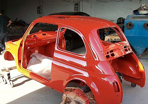

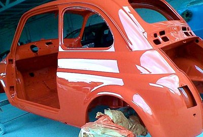

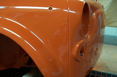

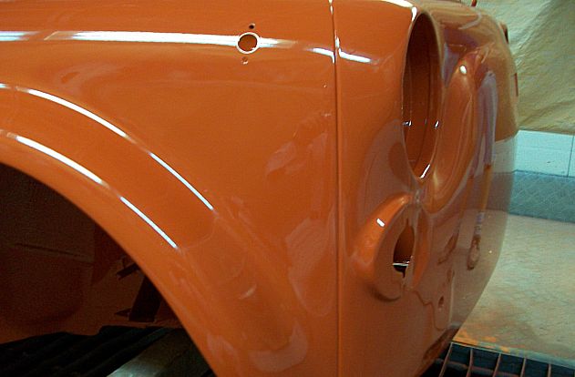

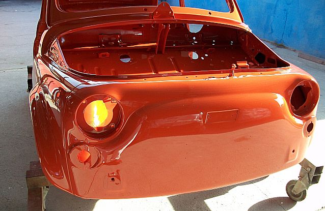

Grazie,
abbiamo solo cercato di fare del nostro meglio senza cercare facili scorciatoie e compromessi. I risultato, che premia l'impegno e la pazienza, mi soddisfa. Ora però arriverà il bello: rimontare oltre un migliaio di componenti: fili, maniglie viti vitine rondelle ecc.. Purtroppo non tutto sarà riutilizzabile e qualcosa non si troverà facilmente.

SEI UN GRANDE
Questa 500 entrerà nella storia...

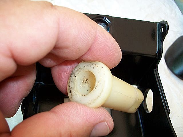

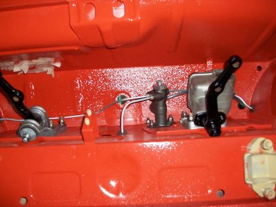

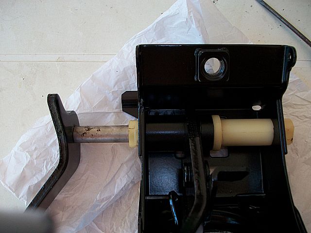

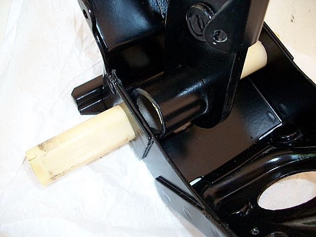

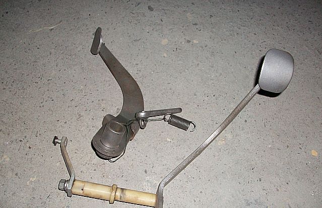

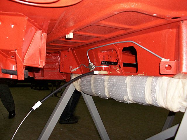

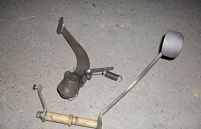

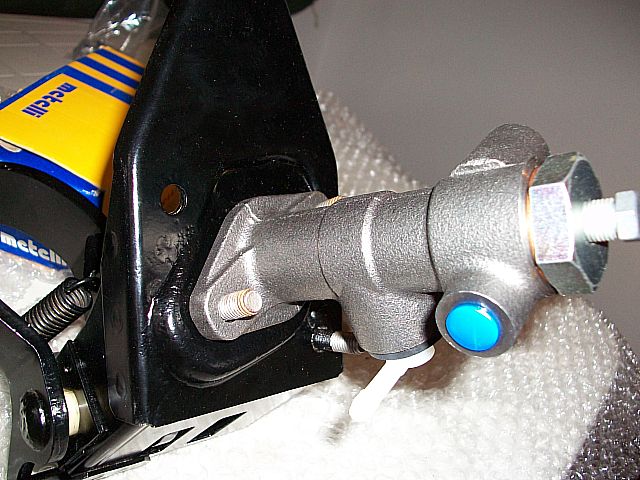

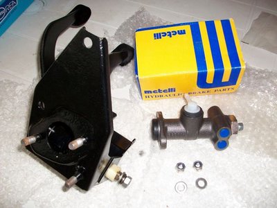

Inizia il lento e paziente rimontaggio:
la pedaliera è stata scomposta e sabbiata, vengono reinserite le boccole originali, sorprendentemente prive di gioco, ed installata una nuova pompa freni;

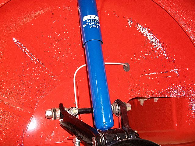

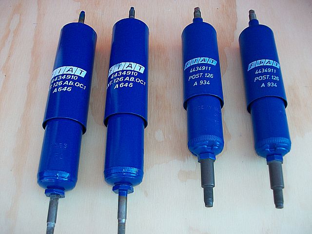

inseriti i tubi freni - ho conservato e ripulito gli originali - ed i primi cavi, insieme al rinvio della leva cambio. Poi il colpo di fortuna: le ricerche in giro per l'isola mi hanno fatto scovare 4 ammortizzatori originali ancora imballati.

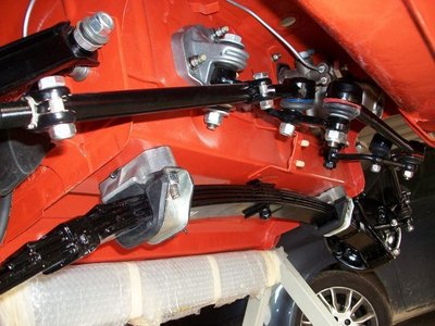

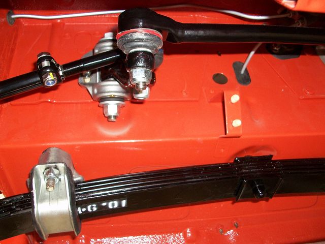

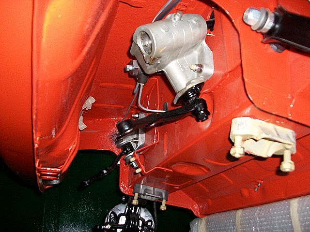

Si prosegue montando la scatola guida, sottoposta ad un energico lavaggio e leggerissima palinatura.
A seguire il montaggio della balestra. In mancanza dell'attrezzo originale FIAT abbiamo escogitato un metodo per il precarico della balestra, utilizzando un comune martinetto da officina.
Infine il montaggio dei bracci tiranti e delle testine. I pezzi I sono tutti nuovi, compresa la balestra. Però, poichè le gradazioni di nero erano diverse, abbiamo riverniciato tutto con il nero semilucido, lasciando in evidenza il codice della balestra. Un piccolo sfizio che mi sono voluto concedere, in fndo anche l'occhio vuole la sua parte!
