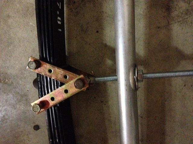

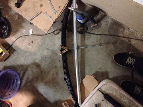

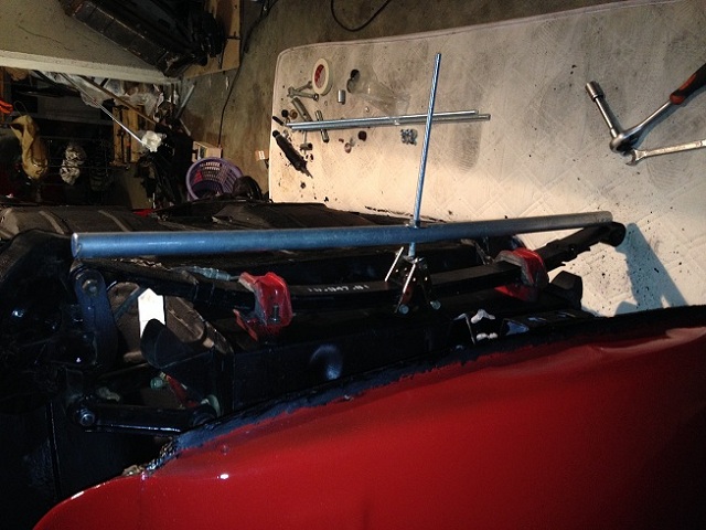

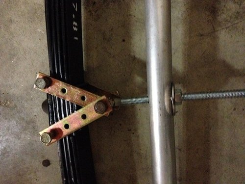

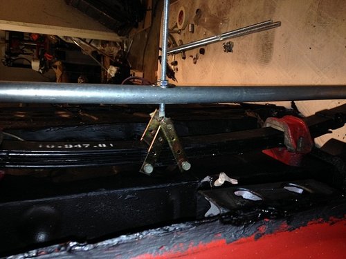

ecco il mio tira balestra

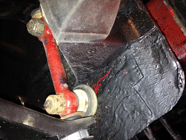

chi di voi mi sa dire cosa c'è dietro i supporti dei braccetti? dove c'è la freccia rossa.
non li ho smontati io e non so com'erano montati, ho trovato solo 4 spessori, ma il braccetto urta contro il passaruota
Messaggi: 14852
Re: "il restauro della mia 500"
Tortello77, Dietro agli spessori x correggere la campanatura non vi è altro che la piastra di rinforzo al passaruota interno, quelle 2 viti le puoi vedere dall'interno dell'auto, xche sono passanti.
Invece x i bracetti che toccano, sulla piastra ci sono 2 tagli proprio x far si che non tocchino nella piastra stessa, dico la mia, non è che hai montato i bracetti della 126???? xche sono + spessi, oppure hai tolto dei rasamenti da diatro al manico di valigia, direi di verificare la campanatura, magari devi apportarne altri spessori x riportare in misura la campanatura delle ruote.

I braccetti almeno quando li ho comprati erano della 500.
Forse c'era qualche rondella dietro.
Comunque ho deciso di mettere le staffe che alzano i braccetti forse con quelle non ci sarà bisogno di fare nulla.

Forse ho capito, mi sa che ho coperto i tagli con l'antirombo e a me sembra che tocchino. Oggi provo a montarli solo con lo spessore forse dove tocca è solo antirombo.
